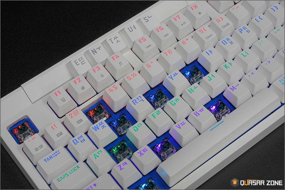

  K750G 키보드에는 OUTEMU 사와 협업을 통해 만들어진 ENTUS IR 스위치가 탑재되어 있는데요. 한동안 오테뮤 사의 기계식 스위치는 저가형 키보드에만 탑재되었고, 여러 가지 사례들로 인해 인식이 좋은 편은 아니었습니다. 그러나 옵티컬 스위치는 기판 위에 있는 적외선 센서의 변화를 감지하여 입력하는 방식이기 때문에 스위치 자체가 고장 날 확률은 0에 수렴한다고 보시면 됩니다. 만약 이 키보드가 고장 난다면 기판에서 문제가 발생하는 것일 텐데, 완전 방수 기능까지 탑재되었기 때문에 기존 기계식 키보드와 비교했을 때 비약적인 내구성 향상을 기대할 수 있습니다. IR 센서를 활용하는 스위치라면 제조사 간 내구성 차이보다는 미묘한 키감 차이 정도이며, 이 부분부터는 취향의 영역이므로 어떤 제조사가 뛰어나다고 단언할 수는 없습니다. 접점부의 내구성 문제로 한차례 홍역을 앓았던 오테뮤 사이기 때문에 접점부가 없는 옵티컬 방식이 너무나도 반가웠을 것입니다.
  이제 키감 차이가 왜 발생하는지에 대해 알아볼 차례입니다. 옵티컬 스위치는 엄밀하게 따져서 접점부가 존재하는 기계식 스위치의 키감을 흉내 낸다고 볼 수 있는데요. 이 방식의 차이 때문에 키감이 달라지게 되는 것입니다. 즉, 성능과는 관계없는 감각적인 부분에서 차이가 발생하는 것이죠. 예를 들면 접점부와 비슷한 구조를 구현하여 키감을 흉내 내는 옵티컬 스위치가 있다면, 오테뮤 사와 협업을 통해 만들어진 ENTUS IR 스위치는 위 사진에서 확인할 수 있듯이 다이아몬드 모양 구조물이 좁은 철제 사이를 통과하면서 인위적으로 압력과 소리를 발생시킵니다. 키감 자체는 기계식 클릭 계열과 비교해서 가볍고 경쾌한 편이며, 발생하는 소음이 조금 더 작은 편입니다.
